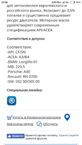

    Какая вязкость масла и допуски? Важнее что бы допуски подходили

    Знаю что все не подходит,но машинку тока в сентябре взял,езжу мало,сейчас залито лм 5w30,

    Лили 5w30 не забивая голову допусками,пробег 223000

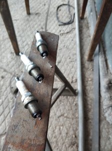

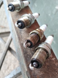

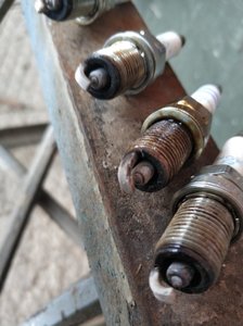

    Жор есть ,но не могу понять на сколько большой,проехал мало.С первым морозом устранил 4 течи масла.стуков,масляных свечей и троения нет.
