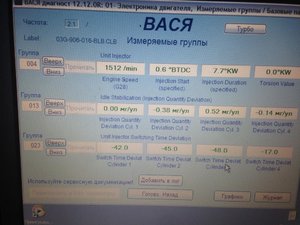

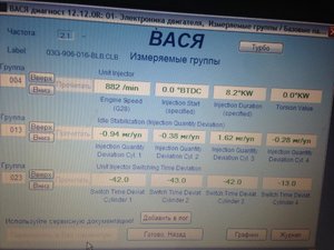

    image.jpg это когда дергается

    Логов нет уже возможности снять, страшно ездить. В неметрический прогрессии
