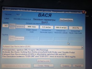

    Я обычно привык вводить в первое окно. А через базовые если ввести 003?
    На данном фото егр не активен

    По фото все норм. Нужно записать в лог работу, чтоб было видно как закрывается и открывается.
    Все равно это не его вина, да и если бы он фигово работал, выкинуло бы ошибку

    Я в начале говорил про метки, но судя по 4 группе фазы не сбиты, по идее если был бы дисбаланс, то было бы видно, хотя не знаю. Петр намного больше меня понимает

    Все дело было в егр!!!Proxy - спасибо за помощь! За советы!
