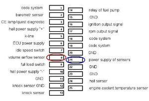

    Сигнал о расходе воздуха транслируется через ЭБУ впрыска к ЭБУ зажигания. На рисунке ниже распиновка VEZ. Вас будет интересовать два вывода: 8н - "вход датчика объемного расхода воздуха" (сигнал с ПНД расходомера), и 21н - "вход напряжения питания датчиков" (датчика высоты и датчика объемного расхода воздуха).
    Предвосхищу вопрос: зачем нужен сигнал на 21н? Дело в том, что источник питания указанных выше датчиков (+5 вольт) расположен в ЭБУ впрыска и для того чтобы VEZ мог адекватно "обрабатывать" сигналы с них и "заведен" на VEZ сигнал о величине напряжения питания этих датчиков. При использовании ЭБУ "Январь" есть возможность использовать +5 вольт выдающиеся с этого ЭБУ для питания датчиков, например, ДМРВ или ДАД (кто на чем "строит") для питания эмулятора ПНД от WiNNER-S. Эти же +5 вольт необходимо подать и на 21н разъема VEZ.
    Как бонус, от себя, добавлю: не принебрегайте датчиком высоты. Обязательно запитайте датчик, чтобы его "показания" адекватно учитывались VEZ. При отсутствии сигнал с датчика высоты VEZ принимает атмосферное давление равным 101,3 кПа (760 мм.рт.ст), что в свою очередь приведет к запаздыванию УОЗ при понижении атмосферного давления в силу погодных условий или характера местности. Например, для Москвы это минус 1,5 гр. п.к.в. от эффективного УОЗ, а для Урала уже минус 2,5-3 гр. п.к.в от эффективного УОЗ ...
    Хотя диапазоны изменения сигнальных значений с ПНД и, например, ДМРВ совпадают, но тарировки этих датчиков абсолютно различны. При использовании в качестве оперативного сигнала для VEZ о нагрузке на двигатель ДМРВ Вы получите "тупой моторчик". Для того чтобы этого не произошло Вам придется поправить карту тарировки сигнала расхода воздуха в VEZ под применяемый ДМРВ. Что, мне почему то думается, Вам не подсилу ... Для примера: величина сигнала с ПНД на ХХ в среднем 0,7 вольт, а с ДМРВ - 1,2 вольта, а с ДПДЗ вообще будет 0,1 вольт
