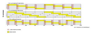

    Кто-то кого-то не понял.При чем тут Т-тригер(я знаю, что это:hi:)?
    Он хочет повесить реперный диск на распредвал(зачем?),а там обороты в 2 раза ниже --> ЭБУ и впрыскивать будет в 2 раза реже,т.е. 2 раза вместо 4-х. А от того ,что ты увеличишь давление или время впрыскивания будет мало толку.Я где-то раньше приводил диаграмму фаз газораспределения, так вот там видно, что если отбросить 2 впрыскивания из 4-х ,то у тебя в некоторые цилиндры топливо вообще не попадет(вернее попадет, но только то,что не успеет засосать в другие цилиндры).Надеюсь теперь понятно?
    P.S. Чтобы еще понятней представь,что при попарно-параллельном впрыске сгорит один управляющий канал, или при фазированном впрыске отключить две форсунки.Эфект один и тот же.

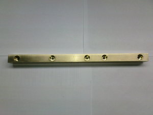

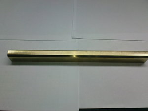

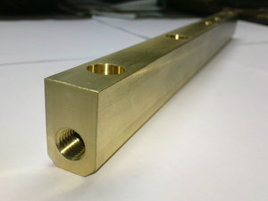

    Сделали рампу из бронзы, зацените:

    А100 44 KU 2.2 136лс АКПП88г ЯНВАРЬ 5.1
    Слушай-на выставку готовишься?

    А я вот все думаю в последствии из нержавейки сварить

    :) Нет, просто хочется что бы было красиво. Делали на ЧПУ. Пацаны молодцы. ;)

    Зачотно!!! отполировать бы еще!:thumbup:

    Кнечно всё понятно:thumbup:... Там на диаграммах для 4х цилиндров всё красиво=)))
    а для пяти этоже пипец будет.. засасывать ведь тоже не все цилиндры будут успевать.. если оставить всё как есть...
    а если изменить число зубов (прибавить 15) на реперном диске, тогда может появиться пятый такт впуска на январе?
    P.S. на распредвал можно поставить реперный диск с удвоенным количеством зубов..

    Я об этом тоже думал.Только диск на 75 зубьев надо сделать без пропуска 2-х зубьев(а то ЭБУ будет ошибку выдавать),а для корректной работы ЭБУ нужно собрать схемку типа этой: http://chiptuner.ru/content/handmake/ (прибор для имитации сигналов ДПКВ).Только вместо генератора подавать сигнал с датчика.И еще в прошивке нужно учесть что для ЭБУ число оборотов увеличится на 25%.Получится примерно так , как на диаграмме.
    Но пока не хочется заморачиваться.Все говорят что и так работать будет.

    а на kg рампа такая же по размерам как на aar? если да то дайте чертеж !
