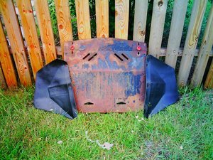

    Спасибо, теперь понятно. А для слива масла нету технологического отверстия?

    На той что на фото нет-она под V6 моторы.
    На других встречаютса технологические отверстия закрытые резиновыми заглушками.
