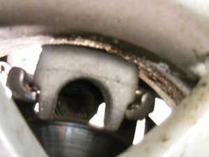

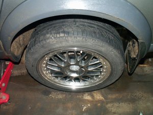

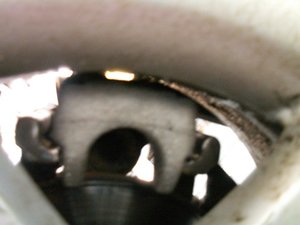

    сегодня опять примерял скобу и суппорт от 4.2 через проставку, диск R17 ЛЕЗЕТ БЕЗ ПРОБЛЕМ!
    но как быть с ЗАПАСКОЙ? какие есть идеи?

    как быть как быть
    правильно тут писали от А4 8Е которые B6 B7 ставить через шайбы толстые
    влетает на ура просто в запаску !

    А вылет диска какой ?
  5. Tank19
    Tank19 Участник форума
    28 мар 2011
    315
    allroud 2.5 TD BAU
    первые два фото , диск родной 25 вылет!

    Интересно с 35 встанут :shock:
    А что ты все никак не установишь тормоза ? :cool:

    allroud 2.5 TD BAU
    должны! зазор до спиц километр!
    жду тормозные диски, заказал, обещали в пятницу!

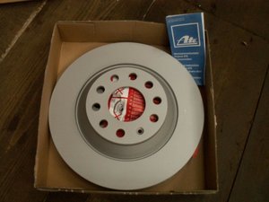

    да примерял с 302х12 а придут 310х22! да к стати 302х12 буду продавать!

    какие именно 302х12? их два вида - 4F0615601E & 4F0615601G

    Вот такие ATE 24.0112-0176.1 по VAG 4F0 615 601 G

    Серега, а подходят 4F0 615 601 G вроде говорили что 4F0 615 601 Е надо под проставки из Впронежа? Вылет то у них разный 6 мм разница.

    пыльники самому нужны! возможно даже с проставками продавать буду! на счет подходят , выясню после примерки дисков 310х22, замучился уже разбирать тормоза!

    На счет того зазора что ты говорил при 310-х дисках, а на родных дисках и суппортах тоже зазор ведь есть и вроде как мм 4 :hi:

    на счет дисков 310х22 с вылетом 42,4 я по горячился, интересно а встанет диск 300х22 вылет 36,2, уж очень хочется запаску оставить! а с таким вылетом 36,2 за спицы диска задевать суппорт не будет?
    получается если есть скобы и суппорт от 4.2 и диск 300х22 с вылетом 36.2, ставим проставку в виде ровного листа металла толщиной где то 12 мм с четырьмя отверстиями, два с резьбой М10х1.25 под ступицу и два отверстия сквозных Д10 мм под скобу, и высотой 15 мм! как то так!

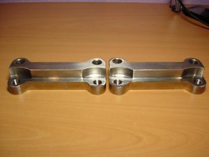

    продам переходники под скобы для установки 302х12 дисков! цена 2200р. за сколько взял за столько и продаю! не понадобились т.к. ставить буду вентиляцию!
