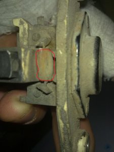

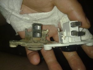

    сел аккумулятор....пошли сегодня...решили....поставить др....завели...скинули клемму плюсовую...заглохла.....получается щеточки менять нужно?или....???
  18. Саня029

    а что это за контакт на щетках генератора? я купил новые, на них его нет:shock:...Что он делает?? Можно ли поставить новый регулятор без этого контакта?
