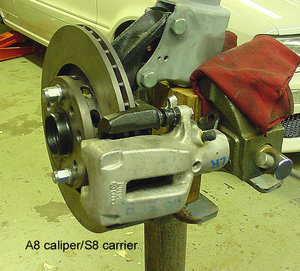

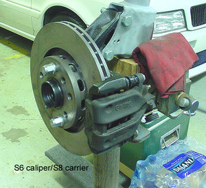

    за РС2 точно не скажу, а про Ы2 купе есть след мнение - задние диски моно ставить след - обе опции - вентилируемые :):
    1) передние диски от WV G60 (280*22)
    2) пер / зад от нов жука или новой А3 (280*22).
    1 легче, чем 2 на процентов 15.
    ЦО увеличит с 65 мм до 68 мм для обоих. WV G60 пересверлить с 4*100 на 5*112.
    для обоих - скоба от от Ы8, зад суппорт от А8/Ы6. Скоба стаица на проставки 2 мм. На зад суппортах от Ы6
    Нотабене: суппорта ставяца "наоборот" - те были на авоське справа, на купехе будут слева. суппорта от Ы6 имеют тоже располжение привода ручного тормоза, что и у Ы2; у А8 привод немного другой, но все равно трос тянет сбоку, а не спереди.
    все выше - за что купил, за то продал, сам не делал и не стал бы заморачиваца, в свое время просто поменял диски. на фотках диск от коррадо - ост написано.
