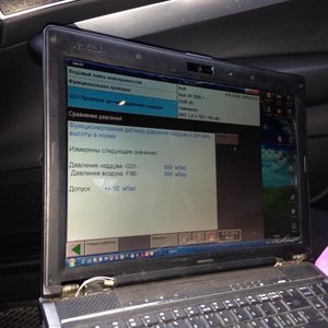

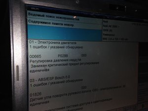

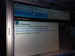

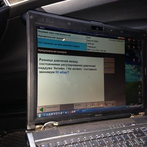

    Добрый день. Ошибка P0299. Диагност провел тест (видно на 4-м рисунке) у него получилась разница давления 10мбар, а написано должно быть 80мбар, то есть вышло от 999 до 1009. Мастер грешит на датчик давления наддува G31, т.к. судя по его измерениям (плюс еще на нем тестером обыкновенным что то промерил) показания не меняются, вроде как может быть дело в нем.
    Может в этом и причина? Спасибо. (авто АУДИ А6 2.0TDI 140л.с., буквы двигателя BRE, 2008гв, мультитроник)

    Есть новости. Поменяли датчик давления наддува G31, проблема осталась. Судя по ошибкам , на что указывает компьютер (см.фото выше 1и2) осталось заменить клапан давления наддува n75. Еще человек сказал, что когда вынули старый датчик, он был в масле? Это сильно плохо? Как дальше то быть? Проффесионалы, посоветуйте!
