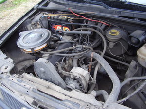

    С 4ц. (если не ошибаюсь 2л.) инжекторного дв-ля снял распред. с маркировкой W(под буквой проведена черта)...есть ещё какие-то маркировки
    Замерил:Распред W база - 38мм,подъём - 10мм
    Распред L 026 база - 34мм,подъём - 10мм
    В чём разница между распредвалами ,и есть ли она вобще?
    Мой двиг. 1,8 карб. распред L 026......

    Судя по данным здесь (W) шире фазы, т.е. больше время открытия клапана, а высота подьема одинаковая. Важно чтоб маркировка 026 была на обоих, а то не влезет.

    голова,вал dz солекс 25/27

    маркировка 049c
    вал почти влез гидрики находятся в сжатом состоянии....тут пришла мысль сделать этот вал неполнобазным...даст ли такая переделка работать гидрОкомпенсаторам?на какой максимальный подъем кулачка рассчитана клапанная пружина?

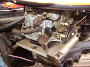

    нет не жигулевский от самары тока там диаметр дифузоров 25 в первой и 27мм во второй в стоке 21/23 и жиклеры больше стоят движок у меня pm вобще с головкой dz (на ней клапана 40мм а не 38 в стоке) и dz валом + карб этот расход 10-11л а едет сил на ~110 хотя х.з не мерял но по ощющениям намного лучше стока. А до этого кстати стоял карб от нивы на стоковой голове солекс 21073 24/24 жрала 9л а ехала лучше стокового кейхена!
