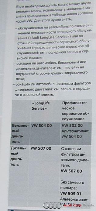

    #389 sn.brutus, 12 фев 2015
    Да, вот скрин из руководства по эксплуатации [​IMG]
    Дилерам делать нечего кроме как продавать то что у них есть в наличии и централизованно завозится вот и пугают вас (работал в автобизнесе 5 лет)
    Единственная страна в мире где Ауди рекомендует не только допуски но и вязкость это Китай и об этом также написало в руководстве по эксплуатации.
  10. Serg_msl
    Serg_msl Участник форума
    18 авг 2006
    325
    Audi А6 C7
    Ну это же про допуски . А в их документе конкретно про вязкость
