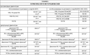

    Еще раз вернемся к допуску масел для наших TDI:nod:
    Требования VAG к моторному маслу для дизелей в России действительно выглядят противоречиво.
    Много пишут на форумах про масла для 3.0 TDI, в плане что заливать в России где нет регламента LL и DPF.
    Выкладывают различные файлы и тд,пишут что для V6 с DPF по регламенту LL и без LL , использовать допуск 507.00 (я с этим согласен и сам лью 507,так как стоит DPF)
    Другие же выкладывают инфу из ELSApro,мол VW в 2013 спустил дилерам бумагу ,где рекомендуют использовать допуск 505.01,без DPF и регламента LL.
    Спецификация 505.01 из всех выпускаемых масел стоит на самом верху стойкости к износу. Разрабатывалась специально для двигателей с насос-форсункой.
    Универсальные, малозольные композиции 504.00/507.00 с урезанным в угоду экологии пакетом присадок, не включают в себя 505.01. Масло спецификации 505.01, за счёт повышенного содержания серы и противоизносных присадок должно сглаживать сильнейшие конструктивные нагрузки в приводе насос-форсунки.
    Масло 504/507 в любом случае рассчитано на большее количество моточасов. Но 505.01, это старый допуск когда еще не были все так заморочены на экологии и поэтому использованы более стойкие присадки, которые хорошо моют и масло дольше сопротивляется окислению.
    Вероятно, в концерне VW полагают, что и для двигателя c системой питания common rail, масло 505.01 поможет при экстремальных нагрузках (например при детонации) избежать разрушительного износа.
    Audi как всегда молчит по этому поводу,так же как и с коробками DSG,в плане гарантии 5 лет:shuffle:
    Вот более точная табличка из ElsaPro,для TOUAREG.

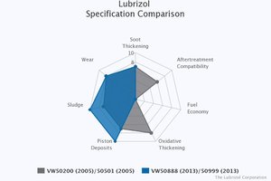

    Но дальше все интереснее,новые допуски VAG VW 508.88 / 509.99
    ПРИМЕНЕНИЕ:
    508- для бензиновых
    509- для дизельных
    Развитие смазочных материалов специально для современных автомобилей VAG группы оснащаются двигателями, которые отвечают ЕВРО IV и Евро V, требующий смазки, способные работать с низким качеством топлива в странах, где VAG запрещает использование стандарт VW 504 00/507 00.
    Сдается мне джентльмены ,VAG на ком то проводит эксперименты :shuffle:
    https://www.lubrizol.com/apps/relperftool/pc.html#
    Soot Thickening
    Сажа Утолщение: неполное сгорание топлива, может привести к образованию небольших, углеродистых частиц (обычно называемый сажи). Образование сажи является гораздо более распространенным в дизеле, чем в бензиновых двигателях из-за различий в топливе и горения. Если сажа не dispursed, агрегирует с образованием более крупных частиц, которые могут повысить смазки вязкость и износ двигателя. В крайних случаях, сажа может блокировать каналы и фильтры в двигателе, что приводит к масляному голоданию. Сажа утолщение в первую очередь управляется через диспергаторов.
    * Wear
    Износ: Одним из наиболее важных функций смазки, чтобы уменьшить степень износа двигателя. Если подвижные металлические части могут входить в контакт, они могут быть повреждены. Как это повреждение ухудшается, двигатель может ухудшаться до точки, где двигатель больше не функционирует. Износ может произойти в двигателе везде, где есть движущиеся части, такие как площадь клапана поезда. Износ в первую очередь контролируется диалкилдитиофосфатов цинка (ZDPs).
    *Piston Deposits
    *Отложений на поршнях: Во время использования камера сгорания двигателя достигает сотен градусов по Цельсию и образует много активных форм. Они сочетают в себе к образованию отложений в и вокруг поршней. Если не контролируется, эти отложения могут накапливаться и привести к повреждению двигателя, позволяя горячие газы сгорания проходить в картере, severly снижения производительности смазки. Отложений на поршнях, в первую очередь контролируется моющих средств.
    * Oxidative Thickening
    Окислительный Утолщение: Во время использования, моторное масло подвергается воздействию высоких температур, и высокой реакционной окислительные вида формируются во время горения. Если масло не сопротивляться приводит к окислению, его вязкость увеличивается по мере полярных видов накапливаться. В какой-то момент, масло становится слишком густой дл подачи насосом вокруг двигателя, который может быстро привести к повреждению двигателя. Окислительный утолщение в первую очередь контролируется антиоксидантов.
    * Fuel Economy
    Экономия топлива: Снизить emmisions двуокиси углерода, моторные масла в настоящее время требуется для обеспечения большей экономии топлива. Повышенная экономия топлива, как правило, достигается за счет использования более низкую вязкость масла (HTHS вязкость :h:.5cP) и модификации трения технологии.
    * Aftertreatment Compatibility
    Реабилитация Совместимость: Для удовлетворения emmisions требования, многие производители двигателей используют очистителей систем. Они могут быть осуществлена смазочных компонентов, которые достигают в систему через выхлопных газов. Для обеспечения совместимости доочистки, технические характеристики вводятся для ограничения уровня различных смазочных компонентов. Сокращение компоненты, такие как серного и фосфора и химии, которые могут привести к высокой сульфатной золы может улучшить совместимость смазки с системой доочистки.
    *Sludge
    Шлам: Неэффективное сгорание бензина топлива и частичное смазки окисления может образовывать полярные виды, которые накапливаются в нефти (обычно называемой шлама). Шлам может заблокировать масляные фильтры и малых каналов в двигателе, что приводит к масляному голоданию и, как правило мешая смазкой. Отстой в первую очередь контролируется диспергаторов.
      68,8 КБ
      87
