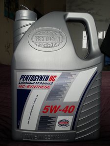

  9. V10
    V10 Новичок
    23 мар 2016
    25
    Audi Q7 4.2
    Кто нибудь лил масло pentosin 5 w 40 ?Хочу перейти на него с маслa Mobil 5 w 30, машина 2007 года,бенз 4.2, пробег 160 тыс

  12. V10
    V10 Новичок
    23 мар 2016
    25
    Audi Q7 4.2
    Я знаю что оно 502-505,для масла 5w40 к моему движку как раз такие допуски вроде,не?
    что значит выбито?мотор работает ровно,ошибок нет,про расход масла не скажу,недавно машину купил
