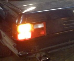

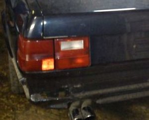

    Фонари красные,ставил желтую,зеленую лампы - реультат - красный.Яркие желтые диоды решили проблему

    Ценник 10р за один 5-ти миллиметровый диодик на радиорынке + две платы лентяйки(еще 50р) + свои руки.В каждом поворотнике по 112 таких диодов.

    А к примеру вот так или так не вариант вместо по 1120 руб. за фару? Да и вообще выбор-то диодов на ебее огромный.
    Точно не уверен как на седане, но на аванте вставка на место поворотника вклеена. Думаю так же и на седане. Вот как самый бюджетный вариант это оч. аккуратно её извлечь и вырезать такую же из орг. стекла или другой не нужной фары, а в процессе и диоды туда будет засунуть легко.
    П.с. а что за плата лентяйка и зачем нужна? Не ту же самую функцию выполняет что и резисторы?

    Лентяйка -плата с насверленными отверстиями,а насчет ебей - мне гораздо быстрее и проще взять на радиорынке,хотя бы видишь,что берешь...
