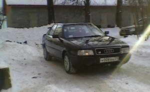

    У меня такой капот, что-то ничего не перекрывает "на 4-5см" эт вообще о чем?
    Трабл там такой, что B4 капот под лифт, на моем кузове такое не предусмотрено, пришлось мастырить вмятинку под шпинёк, который держит капот в открытом состоянии. Ну и тяжелее он, если родной.
    Гайцы ни разу даже не чухнулись на предмет несоответствия. Врочем, мы с машиной их вообще мало интересуем, за последний год всего пару раз доки проверяли (я езжу мало, 1 - 2 раза в неделю, но стабильно через посты).

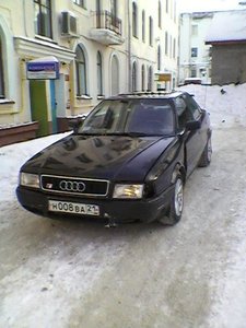

    Фары ,крылья,подкрылки, нижняя защита ДВС пластик, капот В4 .телевизор и замок капота старый оставил, просто в дырку решетки радиатора пальцем отодвигаю "язычок" замка капота:).

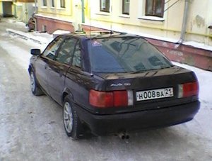

    предыдущую машину в3 делал под в4. Вот фрагмент фоток.
    Задние поворотники Китай для B3, Задний бампер от в4.
    Для того чтобы поставить глушитель на место под бампер пришлось аккуратно отстучать днище багажника - делается легко и быстро. Ну и конечно сварные работы по глушителю.
    http://www.audi-club.ru/forum/showpost.php?p=1758429&postcount=20
    перед и зад законченный вариант
    http://www.audi-club.ru/forum/showpost.php?p=2137897&postcount=174
    если менять передние крылья то читать эту тему
    http://www.audi-club.ru/forum/showthread.php?t=77559
    Перед продажей после легкого дтп выглядела так.
    За время владения было вложено уйма денег- здт, салон в4 и проч.
    Чтоб так не гемороится в будующем купил сразу а6(45) кузове избегая 100 ок.

  14. Evgen7A
    Evgen7A Участник форума
    25 окт 2004
    159
    Ауди90Q 2.3 20valv
    на фото нет, поставил их позже
