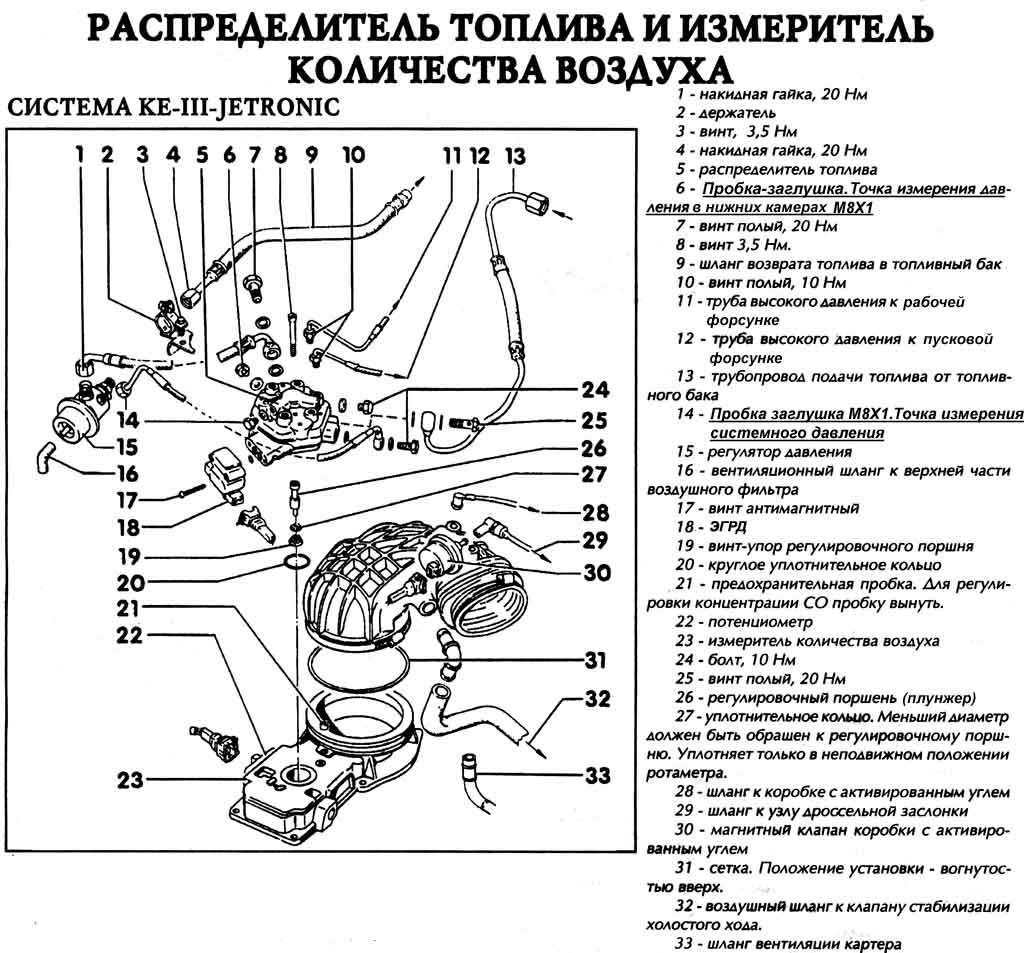

    Кто может на пальцах объяснить куда манометр прикручивать на NG? Понятно, что в верхней и нижней камерах дозатора, а к какой конкртено трубке-то?:shock:
  7. Roy_13
    Roy_13 Живу я здесь
    20 янв 2008
    3.496
    Смоленская обл.
    Lexus GX
    В верхней камере можно мерить прямо на пусковой фрсунке или любой из 2-х заглушек на верхней половине дозатора. Давление нижних камер мерят на заглушке нижней половины дозатора

    Еще вопросик появился. По манометру. Urgubab пишет взять насос от ножного насоса. Он ведь типа давление воздуха мерять. Или по фигу можно любой брать хоть жидкостный, хоть воздушный?
  10. Roy_13
    Roy_13 Живу я здесь
    20 янв 2008
    3.496
    Смоленская обл.
    Lexus GX
    Любой подойдет .
