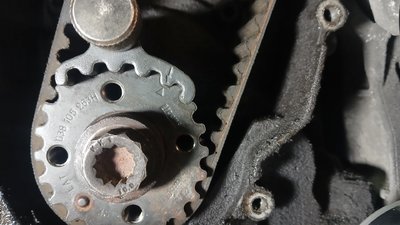

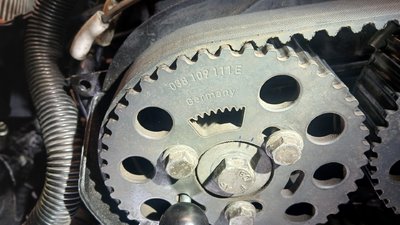

    Продолжил воевать с машиной и так ничего не получается. Не понимаю в чем еще может быть проблема.

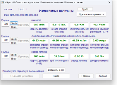

    Вася диагност. Группа 4 окно 4. не могу вывести в 0. Показания стабильно - 62.7.
    Сначала показания прыгали от -62,7 до 0.
    Заменил датчики распредвала, коленвала. Потом распредвалы, вкладыши, шестерни.
    И все равно проблема осталась. Все выставлено все по меткам.
    не понимаю что не так. Может будут какие мысли?! Буду признателен.

    все как в инструкции сделал. все равно коррекция -62
