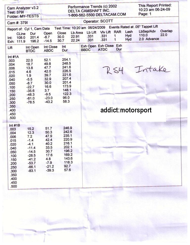

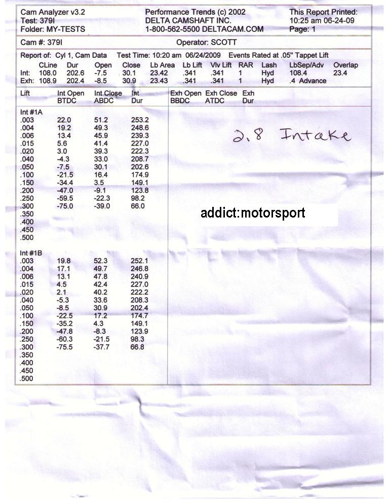

    Вот данные по валам....
    Вот что сообщил Макс Стэнтон из 034motorsport по этому поводу:
    "If you looked at the cam profile data, you can see that the USA 2.8L V6 cams are more aggressive then the RS4. The European spec 2.8L V6 cams are not as aggressive as the RS4.
    Also, just so everyone is clear, it is only the intake cam that is different between them. All the exhaust cams are the same between the 2.7, 2.8, etc. Finally...we will be releasing a tech article in the near future, with real world dyno and flow tests for different cam/head combinations on the 2.7T and K04 turbos. This should really help put some good information about head/cam choice, and help people make a more educated decision."

    если я правильно перевел: самые злые впускные валы у американки 2,8 (мотор вроде AHA называется), потом rs4, потом 2,4 и прочие. а выпускные валы у всех одинаковые. так?
  6. SeRiLLo
    SeRiLLo Старожил
    1 янв 2003
    5.923
    A6 630hp
    2.4 и рс4 валы одинаковы. в остальном верно

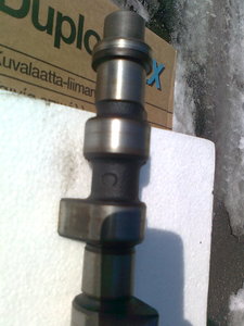

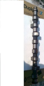

  16. lvv01
    lvv01 Живу я здесь
    28 май 2010
    1.222
    A
    очень даже есть на валах маркировка. на одной шейке отливается первые три цифры номера, на другой- последняя буква номера (или отсутствует, если её в номере нет)
    вот посмотри на своих валах :)

  19. SeRiLLo
    SeRiLLo Старожил
    1 янв 2003
    5.923
    A6 630hp
    посмотрю внимательней конечно, но там есть на шейке отливка 2 буквы, вот по ним и определяю.... И к оригинальному номеру они ни какого отношения не имеют

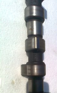

  20. lvv01
    lvv01 Живу я здесь
    28 май 2010
    1.222
    A
    вот валялся в гараже вал от А80 2,0 АВТ, 048 109 101C, сфоткал его для примера
