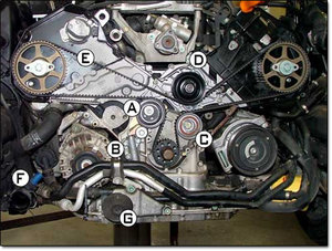

    покажите плиз, где тут термостат
  6. den2009
    den2009 Живу я здесь
    27 сен 2008
    2.196
    Q3 2.0
    крышка под буквой Е

  8. Leonid333
    Leonid333 Живу я здесь
    5 ноя 2009
    1.176
    ВАЗ 21099
    слева от помпы над натяжным роликом
