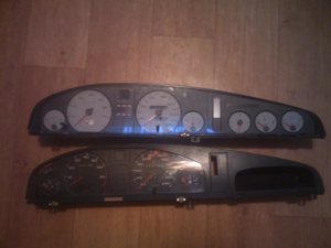

    Нашел в гараже старую сотошную приборку с мотора 2.3. На моей ЭС приборке не пашет одометр.
    Вопрос:
    есть смысл менять-врать по пробегу не будет?
    как снять стрелки? Боюсь поломать.:shuffle:

    я нажнями снимал,посильней потянул и стрелка слезла.

    По стрелкам-сдернул стрелки. Можно ли просто поменять спидометры местами(подложки само собой тоже) или нужно разбирать спидометры и смотреть что поломалось и собирать из двух один?

    Менял отдельно спидометр,разобрал свою и чужую :flirty:,вынул от туда спидометр всунул в свою,всё было :thumbup:

    Просто на приборке-доноре до 240км.ч, а на эс-приборке до 280км.ч.:D
    Не хочетса разбирать полностью, хрупкое и мелкое все.
