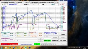

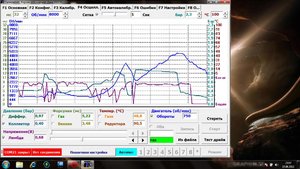

    ну у меня тоже разряжение 0.39-0.41бар. значит могу спать спокойно :D
  2. серый5271
    серый5271 Живу я здесь
    23 янв 2008
    3.937
    жып широкий
    :spy: чёйта спокойно ? у меня зато при тапке в пол , избыток :D:thumbup:

    ну впринципе так и должно быть. чем больше обороты - тем больше воздуха засасывает движка, тем большее должно быть разряжение. если разряжение маленькое - то это повод задуматься о состоянии двига. тут пониже на странице хорошо описано: http://injectorcar.ru/doc/index.php?id=20

    или же я что-то путаю, и 0.39 - это не разряжение, а давление? если давление, то на холостых все ок. к примеру в мануале к абц сказано, что давление на хх должно быть от 0.3 до 0.6. на заглушенной движке должна быть единица. но у тебя-то на ходу далееко за эту единицу переваливает... ты как думаешь? :)

    ты мой аватар прочти повнимательне :D
    у меня компреесор стоит :shuffle:
    зы. правильно думаешь то , что меньше единицы - разряжение. при тапке в пол у тебя должно быть около единицы - тоесть атмосферное
    на мой график не смотри , у меня наддув дует 1,7 бар обсолютного (избытка 0,7):rock:

    вот так у тебя должно быть примерно
      128 КБ
      48

    ставил сам на регулировку в контору ездил . а чой то за сенсор такой ? :shuffle:
  8. серый5271
    23 янв 2008
    3.937
    жып широкий
    датчик давления в впускном коллекторе

    да я уж и забыл, что у тебя компрессор стоит :flirty: значит так, подытожим: все что ниже 1 - то у нас называется разрежением, все что выше - давлением? абц родственник аан, так что можем считать, что рамки нормального разрежения для аан соответствуют абц-совским. 0.3-0.6 на хх - норма. на заглушенном 1. у нас же с тобой по 0.4 на хх, значит можно утверждать что подсосов воздуха нет, грм в порядке.
