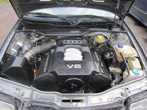

    всё реально.только не вижу смысла в более дорогом в обслуге..
    по сравнению с AAH обслуживание x2
    на фото А100 у нас с продажи
