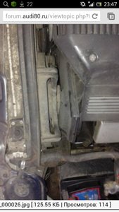

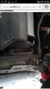

    Граждане подскажите-при ударе отломило одну "ногу"шкива левой головы,сам шкив целый,обязательно сращу менять или можно неспеша поктаться?неохота на морозе этим заниматься а гаражик с батареей не нашел пока.

    Это как так отломило и шкив целый остался? Другие "ноги" не погнуло?

    Прямо в ногу уперся кронштейн радиатора верхний,визуально не погнуло,вот и гадаю заводить не заводить....

    Я бы не стал так рисковать. Только вот шкив еще найти нужно. Помнитса мне из за одного бугеля пришлось всю ГБЦ брать.:cry:

    Вот так....

    Голов у меня 4 запасных не считая двига запасного.вот стопора колена нет,все выточить лень было,да на снегу возиться...

    Оттянул эской,радиатор на зиму от 1.6 поставлю(теплее будет)вместо натяжного на поликлин два узких брошу(колено-гидро,гидро-гена)в свой город хотябы перегнать

    Х.з. Может в динамике и сорвать шкив. А может и все будет ОК. Но я бы не стал рисковать. Шкив перекинуть час делов. Ровно ремень можно потом поставить в тепличных условиях.
