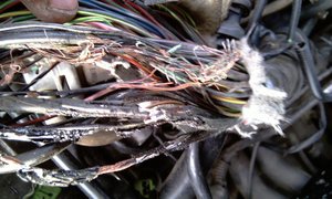

    К сожалению на зтом эпопея не закончилась. Начало выдавать ошибку по правой лямбде, полез, поднял повыше проводку, а там - о ужас
    как она у меня вообще ехала и не пыхнула.
    Короче четыре часа возни и все восстановил, проводов пятнадцать пришлось изолировать, несколько менять кусками, включая лямбдовые, они кстати самые геморные - экранированные и пострадали больше всех. Зато теперь наконец все ОК::thumbup::rock:
