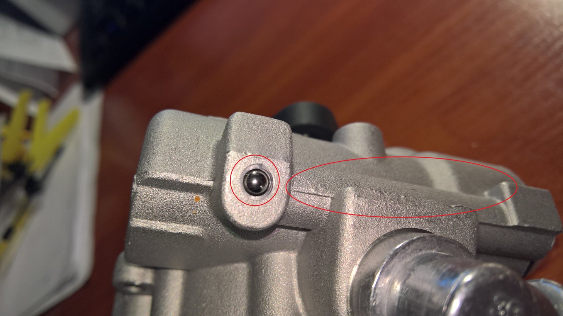

    Фото насоса в студию! Подозреваю установлен КИТАЁЗА! У меня такое было с китаёзом, гул как будто воздух не весь вышел!

    О блин насос уже поставил, фото не делал , на насосе клеймо ZF было . Брал не дешевый .

    Моя история с покупкой этого насоса #4630 ноя 2017, думаю стоит проверить свой внешне!

    Да зачем в магаз ехать. Открути блок бабин, он на четырёх болтах М10 стоит и увидешь насос ГУР.

    Короче глянул я его , он вообще от твоего оригинального сильно отличается , собран все аккуратно но стоит только штамп ZF , и коробка от него просто с надписью ZF . Короче ведать купил я точно китаёзу:facepalm2: , хотя продавец говорит брат отвечаю все берут еще не кто не жаловался . Сам виноват надо было тут узнать какой брать .

    Если заглушки в виде шариков WP_20171130_20_48_17_Rich.jpg то 100% китаёзик втюхал "брат арат"

    да в виде шариков :facepalm:
