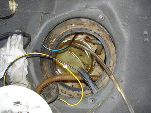

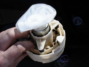

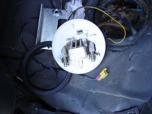

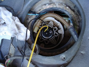

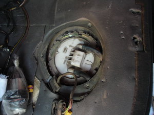

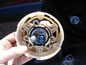

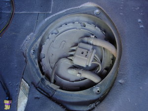

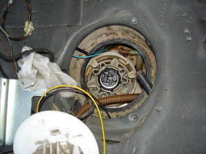

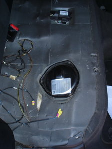

    купил насос, поставил, для компенсирования толщины использовал кольца для масляной крышки от тазов, вот фото
    процедура уже была описана, поэтому достаточно фото
    дополнительно покупал 5 маленьких хомутов, сетку от ваз2110, 2 разъема "мама"
    черный провод к +, желтый к - !!!!
    все было бы здорово, если бы он так сука не выл !! причем как камар у уха.... буду снимать нах.... почему так??? брак?? брал у топикстартера...

    и ещё я полностью через трубочку сливал бенз, так как было грязновато в баке.
    все было бы здорово, если бы он так сука не выл вначале думал мало бенза (было 10л), но сразу поехал на заправку и залил полный бак - ничего не поменялось ((!! причем как камар у уха.... буду снимать нах.... почему так??? брак?? брал у топикстартера..
