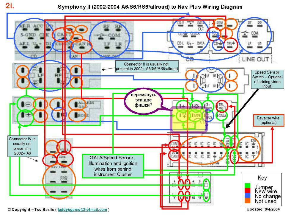

    А самая нижняя фишка с 12-ю контактами правее, это че?
    Подскажите пожалуйста.

    Вот здесь, подскажите пожалуйста, что за фишка на 12 пин, справа ниже.

    Эта фишка если я не ошибаюсь с Блока телематика.

    Просто в самом Матафоне такого нет. Почти все раскидал. Не знаю только, что это за разьем.

    Я ж написал что фишка с Блока телематика! Без него майфун работать будет ток на весь экран будет писать что отсутствует блок!

    Понял. Спасибо. А если я напрямую can h и can l кину минуя этот блок, страшное че-нибудь случится?

    Куда? Провод от блока идёт в майфун и все)
    Красные стрелки ет новые соединения!
    Да и по шапке надовать тому челу кто продал Вам сей майфун без блока!

    На схеме показано, что они оба идут в этот телематик, а из него уже в мафон

    Если минуя телематик сразу в мафон, это страшно?

    Есть лишнее бабло?) я бы не рисковал)

    Понял. Не буду.
