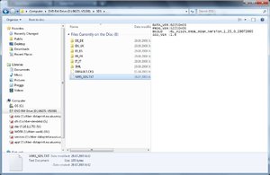

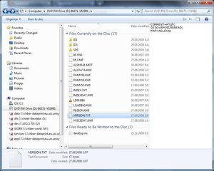

    Вот некоторые файлы с двд-юка:
    По моему это не RNS-E...
  19. Goleo
    Goleo Живу я здесь
    11 сен 2008
    1.830
    A3, A4, A6 2.5 TDI
    Как раз это и есть RNS-E!!!

    ёпрст а почему не работает? Kогда ставлю двд в комп показивает DVD-ROM вроде всё ок. :(
