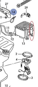

    не это не он, там прямого соединения нет, трубка с начало к абсорберу идет, а он уже с фильтром соединен...
  2. energy26
    energy26 Старожил
    27 май 2005
    12.338
    была А4 8Е AVJ
    Да, на моем рисунке это скорее всего не фильтр, а кронштейн для присоединения вентиляции от горловины....
    Тоже, кстати, не помешает проверить.....

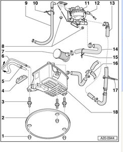

    я себе так представляю работу этой системы, при заправке воздух из бака вытесняется, через трубку 5 в абсорбер, пары бензина оседают в нем а сам воздух через трубку 13 уходит на улицу, трубка 6, насколько я смог по немецки в елзе понять соединена с 80 клапаном, через него пары из абсорбера уходят во впускной коллектор...

    добрался я до этой штуки...
    поднял авто на подъемнике, открутил крышку, с низу, на днище, ровно под запаской, снял абсорбер, картина такая:
    трубка 11 дуется в бак и в обе стороны
    трубка 12 вообще никуда не дуется, ртом, :)
    сам абсорбер легко дуется в различных комбинациях из трех отверстий :)
    из абсорбера выход что сверху, сделан через какую-то мандулу, на картинке выделил красным номер у нее 8e0201801d, она-то и не продувается вообще никуда, почему-то ни в экзисте ни в этке она не бьется:confused:, далее от нее трубка уходит куда-то под левое крыло, туда дуется свободно...
    я думал что это и есть тот загадочный фильтр, на нет, разобрал я ее, судя по конструкции это тоже какой-то элемент вентиляции и удержания паров, так как внутри практически полностью состоит из угольных трубок , типа как старые катализаторы...
    А забитым оказался вход в нее со стороны абсорбера, там установлена какая-то сетка из тряпки с очень мелкими сечениями, забилась она вся угольной пылью, щас водкой ее промываю:rotate:

    Это по ЕТКА и есть адсорбер......:)

    странно, значит это не мандула:D
    а что же тогда 8e0201799?, это номер на моем на абсорбере:shock:

    8e0201799- тоже адсорбер !

    Картинку мою ещё раз и внимательно, строчку ниже.....

    Я-же писал про этот девайс -это секретная запчасть:D..Мне удавалось его найти только при снятии оного и прочтении с него номера:nod:... Номер пробивается ,более того на него идет замена:shock:..Сложного ничего нет здесь....

    да странное дело, этка мне по вину бьет вообще другой номер 8e0201801L...

    Осмелюсь предположить, что этот девайс 8e0201799 и есть активный фильтрующий элемент с угольным наполнителем? А что тогда за большая коробчонка, к которой он приляпан?

    я вообще не вижу смысла покупать его, он разбирается элементарно, ножом вжик-вжик и готово, сетку промыл, собрал, жду когда герметик высохнет...
    теперь дуется куда угодно вообще без сопротивления :thumbup:
    а еще раз забьется, я ее от туда вжик и масленица :)
    вин WAULC68E44A111848

    на большой коробчонке номер 8e0201799,
    скорее всего так: большая коробчонка 8e0201799 + этот бочонок который я разобрал 8e0201801d = мой абсорбер 8e0201801L, извиняюсь выше опечатка с номером

    Не, немного не так.......8e0201801d - это сам активный угольный фильтр, 8e0201799 - замена партномера 8e0201801d. А всё в сборе - 8e0201801L - АДСОРБЕР...
