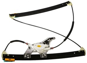

    Снял обшивку( удивился простоте этой процедуры), и нашёл обрыв троса.
    Интересно, знает кто можно но ли заменить его на новый или нужно менять целиком систему вместе с катушкой?

    ходил вокруг да около заказал таки вот ету запчасть за 2700р., переставлять в сборе не стал т.к. там стоят клёпки, просто переставил тросик с катушкой, единственный гемор было вставить тросик т.е. трубку в которой тросик в отверстие на подходе к ролику. Всё работает! Хорошо что есть где подскажут и где почитать:thumbup:

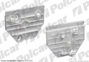

  15. Igorjok07
    Igorjok07 Новичок
    19 июн 2014
    3
    A6/C5 1.9TDI
    спасибо, на задних такие, только не знаю как их найти, и какой номер рем зад.jpg

    Спасибо разобрался. Просто менял тросик и с первой попытки стекло до конца не поднималось и натяг был слабый.потом поставил фиксаторы для ползунов чуть ниже , а старый не снял и он при опускании цеплял за корпус ролика. Срезал его и всё пришло в норму.
