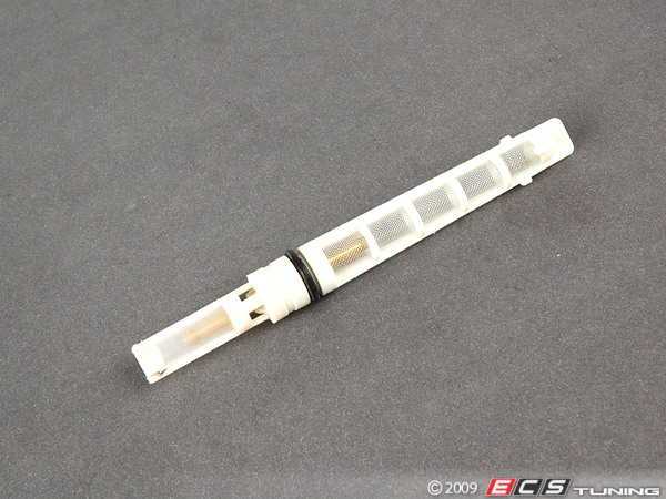

    Это где заправочные штуцера. Данная деталь делит контур на зоны ВД и НД. Выглядит так: [​IMG]
    Бывает засоряется, в результате чего давление становится одинаковым во всем контуре (трубки обе теплые).

    это пресловутый дроссель, о котором все говорят? систему солью на днях и буду смотреть. куда ещё физически залезть? в компрессор есть смысл заглядывать?

    Сегодня достал дроссель. Он в г..но. Серая масса, забившая весь фильтр. Прочистил, но завтра попробую купить новый и заправлю кондей. Единственное, вопрос - а можно как то промыть систему? Боюсь, с новым дросселем случится то же самое. И ещё один момент - серая масса очень сильно напоминала металлическую пыль. Походу компрессор подсработался неслабо.
