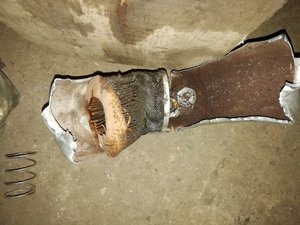

    Блин мне очень стыдно за это, но я не думал, что с пробегом после замен фильтра менее 10 тыс., такое дерьмо внутри

    Потому не экономьте на фильтрах☝️☝️☝️☝️

    Завтра посмотрю, что получиться, куплю ещё лямбду новую, а то диагностика сказал моя приходит к концу!!!
