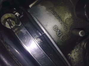

    Выставляли сегодня зажигание: Чтобы войдти в режим нужно было не левую а правый контакт замкнуть (левый пробывали ничего, в правый воткнули 1100 оборотов и держало) Было изночально зажигание 0 градусов в обыкновенном режиме, 8 в режиме базовом, настроили 15 градусов, заглушили машину, завели дали 4000 оборотов, посмотрели угол зажигания стал 6 градусов. Машина опять начала не ровно работать 1150(1200)-1400 и прыгает,отключили РХХ обороты 1100. включаем опять запрыгали. Заглушили, час простояла температура упала ниже 50 градусов, заводим немного поработает (секунд 10-15) и опять начинает прыгать, раньше когда 8 градусов было она прогревалась нормально до 90 примерно, а потом уходила в аварию. Посмотрели сопротивление на микрике, если верить стрелочному мультиметру то сопротивление 20 ом (19). отрегулировали винт ( вставили бумажку между винтом и заслонкой вращали болт пока замяло бумажку и отвернули пол оборота и законтрили. сопротивление такое же. В то время как прыгали обороты рукой как можно силы пытался дотянуть заслонку в положение закрыто и машина начинала работать стабильно правдо мне показалось обороты большие ( в районе 1000). Гипотеза может кто то до меня пытался чистить дросель и не правильно собрал появился зазор он и подсикает, но почему тогда на позднем зажигание ровно работает и при выкл РХХ, не понятно. Выложу картинки внизу дроссельной заслонки ( у меня сломалось пластмассовое крепление поэтому сколхозил и небольшой трещины на черепахи в стыке с впускным ( она вроде не влияла)

    Вот, вот...Очень знакомая картина. не плотно закрываются заслонка(и)
    Если у тя не АКПП, то.... Придется снимать узел ДЗ.... Лучше вместе с верхней частью коллектора, либо ДЗ отдельно, если болты сможешь открутить.
    С начала отпускаешь упорный винт ДЗ с верху.
    С низу есть тот самый микрик ХХ. В корпус его упирается еще один упор - нижний.
    Надо крепящие микрик болтики ослабить и немного (буквально на 0,5мм) отодвинуть корпус микрика назад, так, чтобы заслонки плотнее закрылись. И снова зафиксировать.
    Дело тонкое...После этого надо проверить, срабатывает ли микрик в нормальной обстановке.
    Демпфер при этом трогать не надо.
    Я так делал. Помогало.
    зы. Трещинка га резине в фотке не кажется опасной.
    Успеха!
