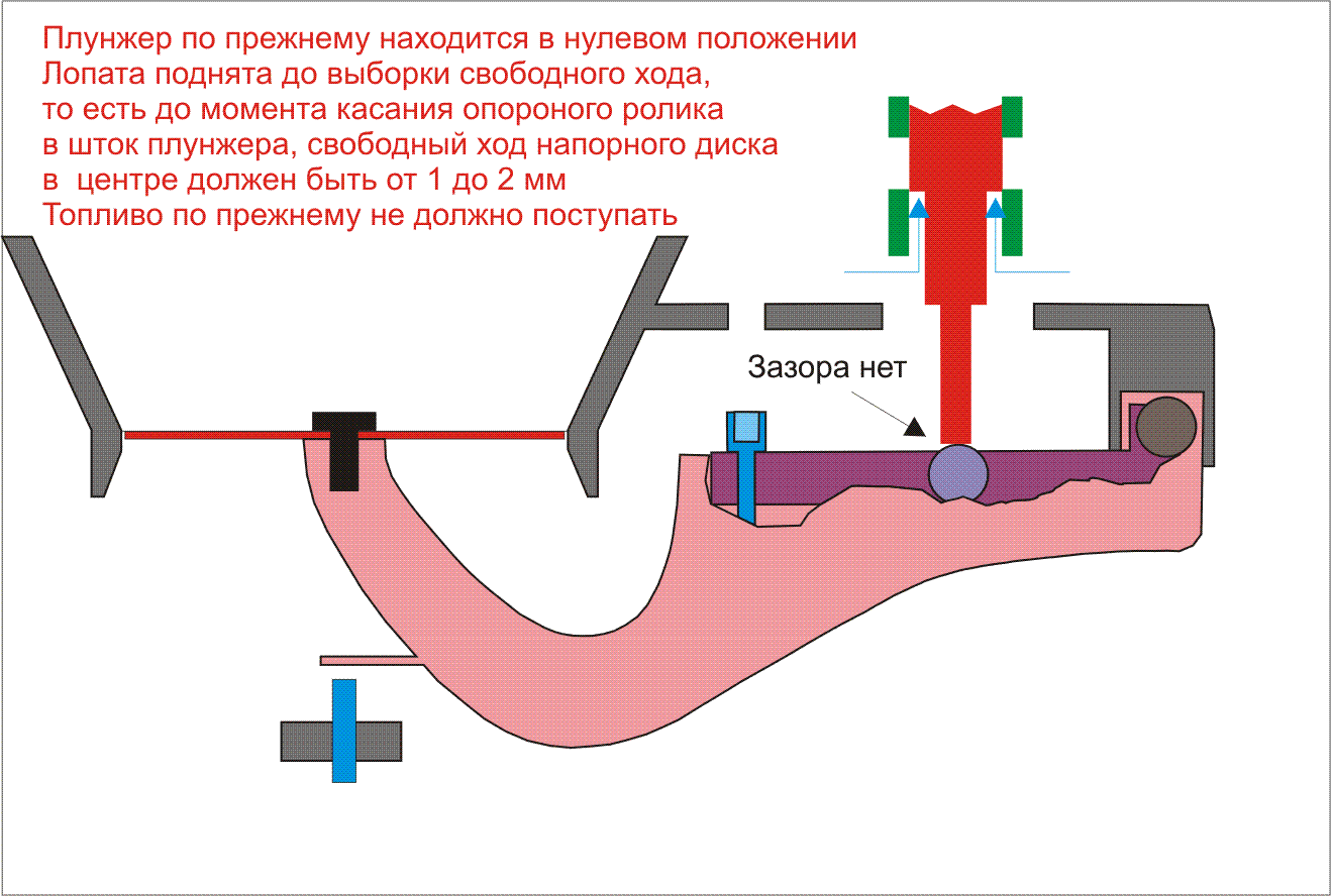

    Бессмыслица какая то... Сними черепаху и включи насос в принудиловку. Далее крути винт CO, а второй рукой контролируй зазор между лопатой и плунжером (чуть приподнимая напорный диск). Тебе нужно выставить пару лопата-плунжер в нулевое положение. Ну тоесть, чтобы между лопатой и плунжером был минимальный зазор. Вот как на этой картинке http://www.audi-club.ru/forum/attachment.php?attachmentid=53861&d=1163852299. В этом положении должна завестись.
