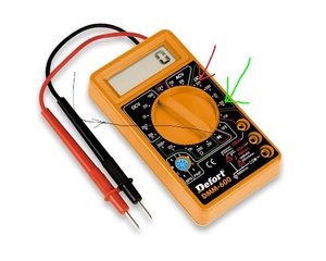

    поставил мультиметр в режим 200ма
    щупом от мультиметра мерию Ма на одном из проводов идущих к ЭГРД - результат - 0.

  4. Роман690
    Роман690 Участник форума
    1 май 2011
    133
    АУДИ 80/B3 1.8 JN
    Зеленой стрелкой показал куда поставил ползунок.Результат - 136.0
  5. Roy_13
    Roy_13 Живу я здесь
    20 янв 2008
    3.496
    Смоленская обл.
    Lexus GX
    Это очень дофига :confused:. Таких токов на jn быть не должно. А если завести, то сколько ма показывает?
    Попробуй замерить вольты, а не амперы. Щупы ставь в параллель контактов ЭГРД (как на 2-м рисунке из ссылки выше), а мультимер ставь нв пределе 20в.
