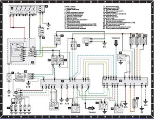

  20. dimchik-90
    dimchik-90 Участник форума
    26 фев 2007
    294
    1.8 T 4x4 Combi MT
    Ответ: Не заводится NF у ddsa
    У меня он на вид был исправным смотри снизу колодки на проводах у меня эти два предохранителя стоят отдельно и я из могу достать вместе с колодкой,а проще посмотреть на мозгах у меня как раз не приходил плюс который после включения зажигания питает мозг ,там два плюса должно быть см, схемку
