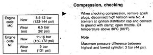

    Разлет не более 1 бара - это нормально.
    Если не вырастет компрессия хотя бы до 13 бар - клапана не держат

    Если мне кто-то не верит или думает, что я ошибся, вот вам скрин.

    Интересно, что для нового мотора допускалась разница в 5 бар от мотора к мотору.

    Ты не ошибся :) ошиблись те, кто это печатал... И не забывай чьи инженеры победили во второй мировой :rock:

    Мое мнение такое, что если бы воевали инженеры, то выиграли бы войну те из них, что ошиблись в напечатанном.
    В русскоязычном издании аудисто-мануала от Ассоциации независимых издательств 1998 года допущена та же самая "ошибка": для моторов DR, DS, NP, WH, KP, WC и KU указан допустимий разбег 3 бара, а для моторов RT и NF указан допустимый разбег 2 бара.

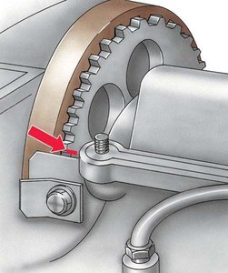

    Пока прыгал вокруг да около, заметил следующую вещь - похоже что промазали мы с меткой на шкиве распредвала, нужно на зубчик по часовой стрелке его довернуть.
    В Бентли картинка непонятная, а вот в мультимедийном руководстве - понятная. У меня на сейчас метка на зубчик выше располагается.

    Перекинули ремень, залили воду. Померили компрессию в 1 цилиндре 15,5 сразу и аккумулятору тяжело крутить. Дальше решили поэкономить аккумулятор на основные пуски.
    Поставили свечи и завели сразу же.
