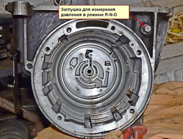

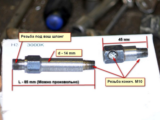

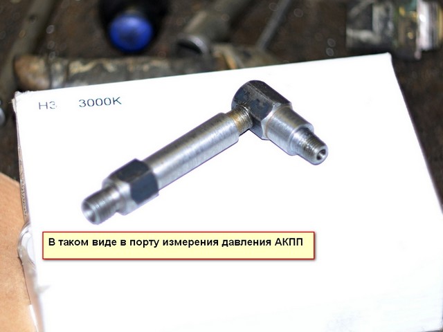

    первый блин всегда комом. с чего начать-сделать шланг для измерения давления в акпп.
    с чего сделать?манометр с ЗИЛ 130 воздушный.шланги тормозные гидравлические с ВАЗ ГАЗ МОСКВИЧ.использовать только тормозные .они выдерживают давление более 100 кг.лично я использоваю 2 метра.ну и немного работы токаря и заглушка порта для измерения давления АКПП.
    остальное только по скайпу.написать причину без допроса с пристрастием невозможно.
    P.S.заглушка нужна токарю для снятия размеров.

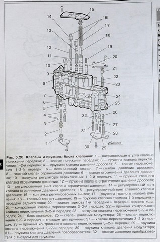

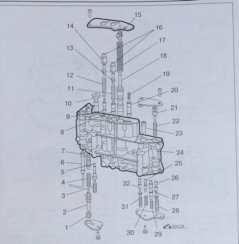

    саше из горячего ключа.
    гидроблок в большем размере сайт не пускает.разберешься.обрати внимание на 8 и 9 деталь гидроблока.если ты их не правльно собрал-
    будет рвать поршня из-за большого давления.
    а также на клапан 18.

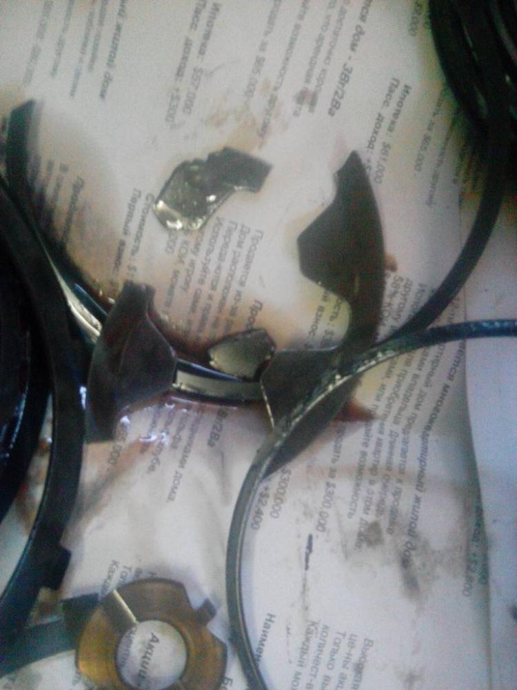

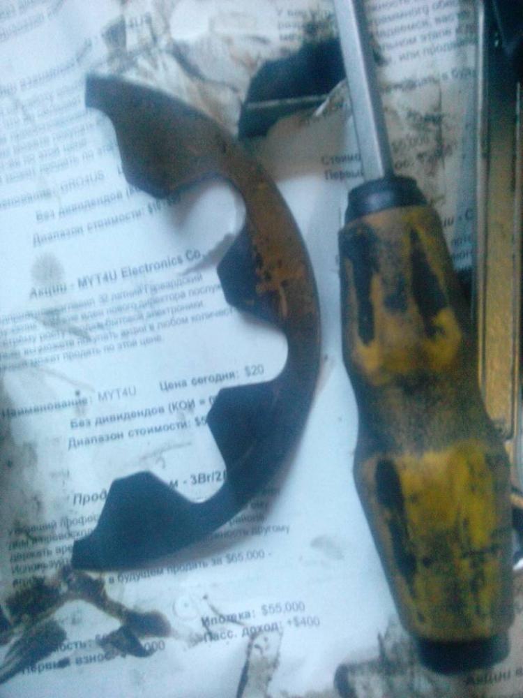

    Кто подскажет у меня в коробке лопнула пружина муфты форвард,в ней 8 лепестков,а на всех картинках и в продаже по 16, они взаимозаменяемые? И ставить на 16 без проблем можно,или может у меня не родная и стояла?

    Вот кусок моей
    Отправлено с моего ZTE V967S через Tapatalk

    И обломки ее

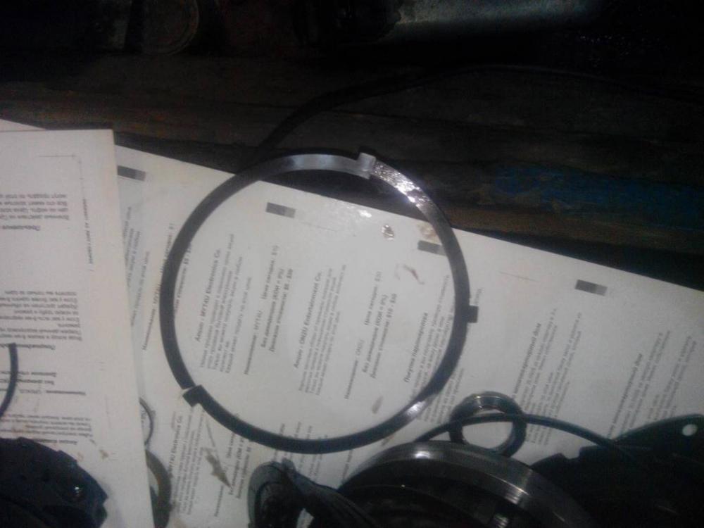

    Так же ф муфте реверс стоял шестым диском вот такой и он лопнул,нигде таких не видел на картинках

    тогда мы не договорили по скайпу.этим диском убирали больщой зазор в тормозе ЗХ.положили -то что было под рукой.и ещё было решено заказать этот один стальной диск.
    пружину форвард заказывай 16 лепестков.до тебя в этот каробас уже лазили.

    Здравствуйте! Перед разборкой коробки была такая же ситуация , когда снял-обнаружил лопнутой пружину клапана,у меня стояла 8 лепестковая, везде находил 16 лепестковые,сейчас ее заменил,собираю коробку: ) вполне возиожно,что у Вас та же ситуация
