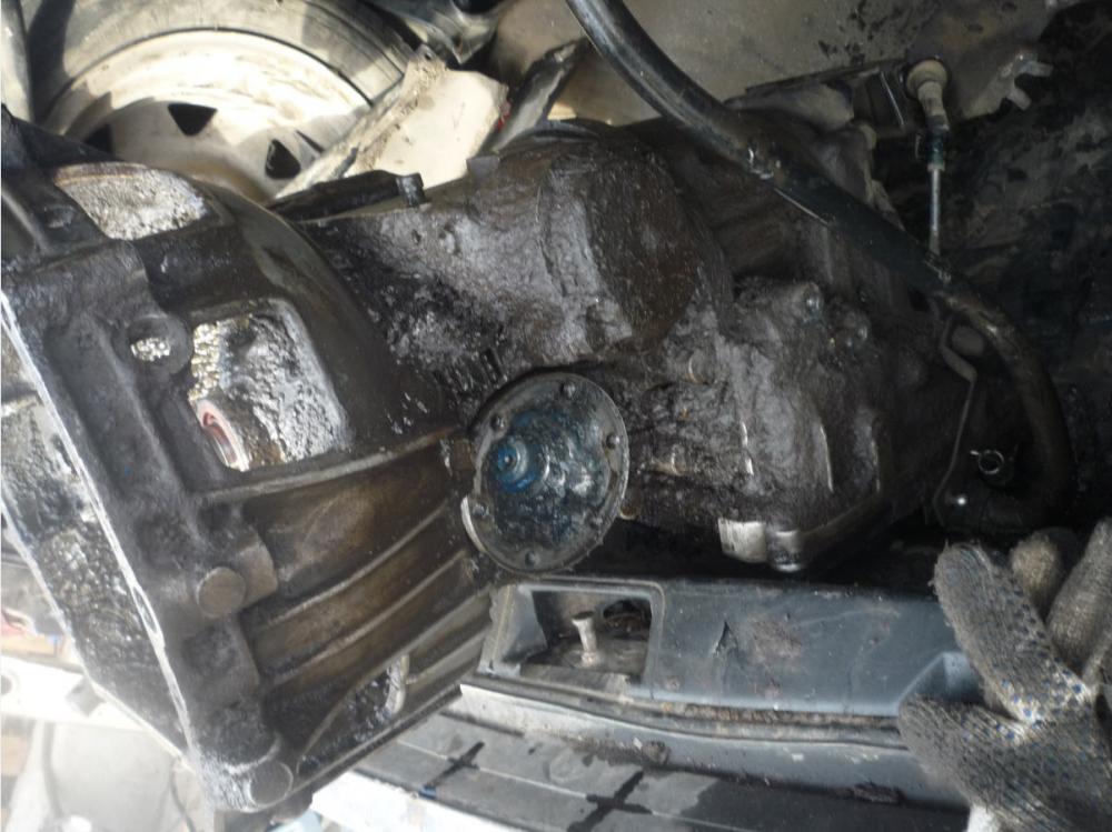

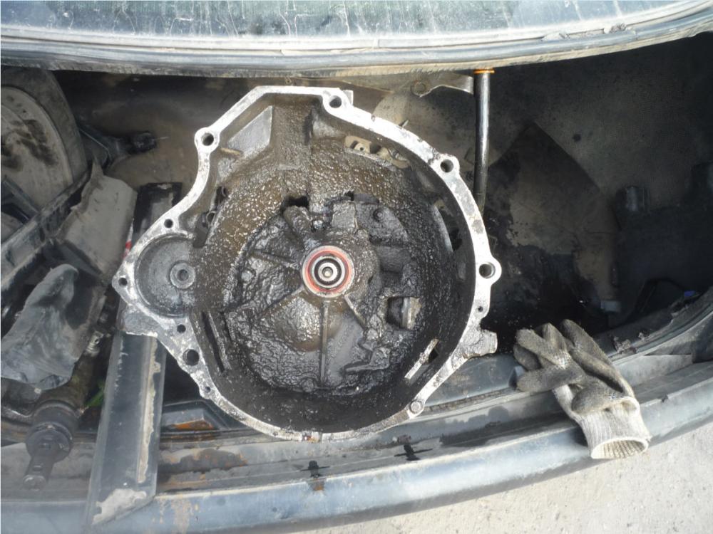

    Не подскажите маркировку АКПП

    маркировка на колоколе сверху и там будет(скорее всего)-087 RDC,
    а у тебя 4 цилиндра.за сколько продают?

    Да свою снял.На колоколе сверху нету маркировки.
