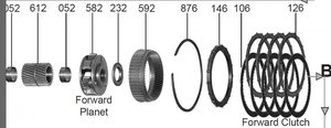

    разобрались с первой коробкой - детал по каталогу 592 ( на схеме нарисована наоборот) - собирал по схеме соответственно поставил наоборот и планетарка просто ничего не косалась сателитами за внешнюю обойму ( фотки немогу выложить - ограничение на форуме), но сегодня произошел казус с другой кпп - что вчера поставили.

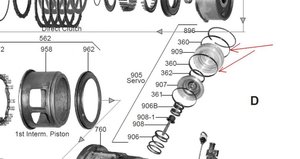

    она ехала вчера, сегодня - но обнаружелась течь из под уплатнения крышки поршня тормозной ленты:shock: ну соответственно снял крышку, поменял резинки и обратно её на свое место, спустил машину с подъемника и понял что нет задней скорости, ну думаю фигня - лента слетела ( а подъемник заняли другим автомобилем) я под машину, скидываю поддон, мозг, ленту поправил с стороны натяжного болтика ( я его отпустил сильно и лента слетела), и всё обратно поставил и нифига она опять назад не едет :confused: в перед едит , а назад нет :mad:, скинул поршень поменял уже все резиночки, поставил - назад не едит , снял поддон, мозги - ленточка на месте :rollingeyes: собрал, залил жижу ( повторюсь все лежа на спине под бусом ( примерно по среди буса т.к. мотор у него в жопе) завожу в перед едет, назад не едет :hot: каждый раз всё сопровождалось подрегулеровкрой натяжки ленты, сравнение поршня с другими ( оказались разными по длинне штока) :uhoh:
    вобчим нифига себе поменял резиновое колечко :uhoh:
    кстати 3й кажись тоже нет ( не дали разогняться всякие тазики на дороге) на показалось что при 4000об пыталась включить 3ю но дергалась ( грешу на регулировку тросса)
    отсюда вопрос мог-ли я остатками жиди ( она-же не вся стекла ) при установки поршня продавить чегонить в мозгах акпп ? (себе-то я их сегодня продавил по полной:lol:)

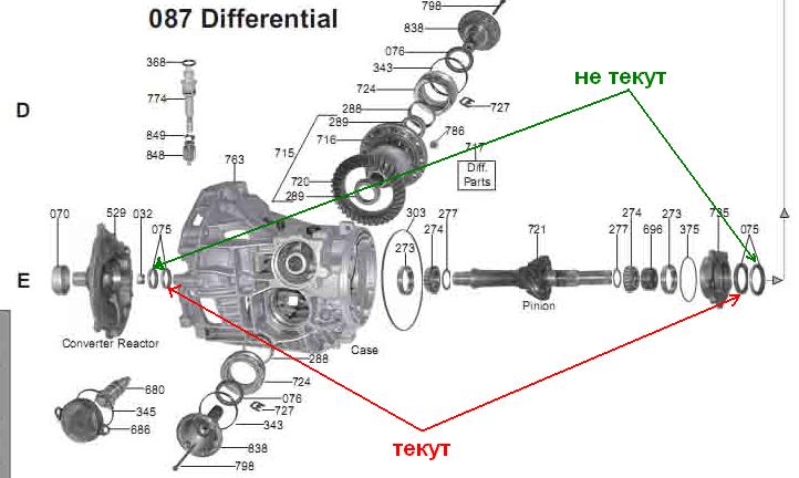

    Требуется помощь бывалых! Ситуация следующая - потекли сальники первичного вала главной пары дифа (оба, текут через смотровые отверстия в местах где по два сальника навстречу друг другу стоят).
    Все сальники новые оригинальные (есть на них соответствующие номера и записи), масло 1.1 л. shell spirax 75/90 GL4,
    после установки их и сборки дифа проверял герметичность - нагревал диф, насосом ручным через сапун подавал небольшое давление, потом ставил диф на торцы и вращал за ведущий вал - все в норме. Проверял от руки осевой/радиальный люфт (при температуре 15) - не было. Были визуальные полосы на валу от трения сальников, но пальцем канавка не прощупывалась. Регулировки дифа не трогал.
    Собрал коробку весной, езжу мало и в основном на небольшие дистанции, снизу все было сухо. Думается что течь появилась после недавних поездок в Москву, там приходилось подолгу стоять в лютых пробках, хоть за окном и было не выше 10, но вентилятор работал очень часто. За 1000-2000 км. пробега вытекло около 250 мл. масла, долил.
    Еще раз повторюсь что потекли сразу оба сальника, в тоже время два других сальника, стоящих рядом (которые с ATF работают), не текут. Сапун еще раз проверил - снял колпачок, проволокой туда, вошла до упора в отлив (сантиметров 5).

    если потекло здесь-но на этой схеме почему-то не показаны 2 маленьких уплотнений (резиновые колечки-они есть в ремкомплекте).в полне возможно,КОГДА ЗАКРЫВАЛ крышку мог сдвинуть.они уплотняют канал на смазку подшипника.очень давно разбирал этот редуктор,до меня в его не лазили-так я обратил внимание,что на крышку был нанесен тонким слоем герметик.
    так,может быть и не сальники?

    Потекли сразу с обеих сторон, если бы дело было в крышке, то текло бы только через нее, а тут еще и через заднее смотровое отверстие тоже.
    Маленькие колечки идут на ATF, я их проверял после закрытия крышки воздухом. 4 месяца было сухо, а сейчас потекло, печаль.
