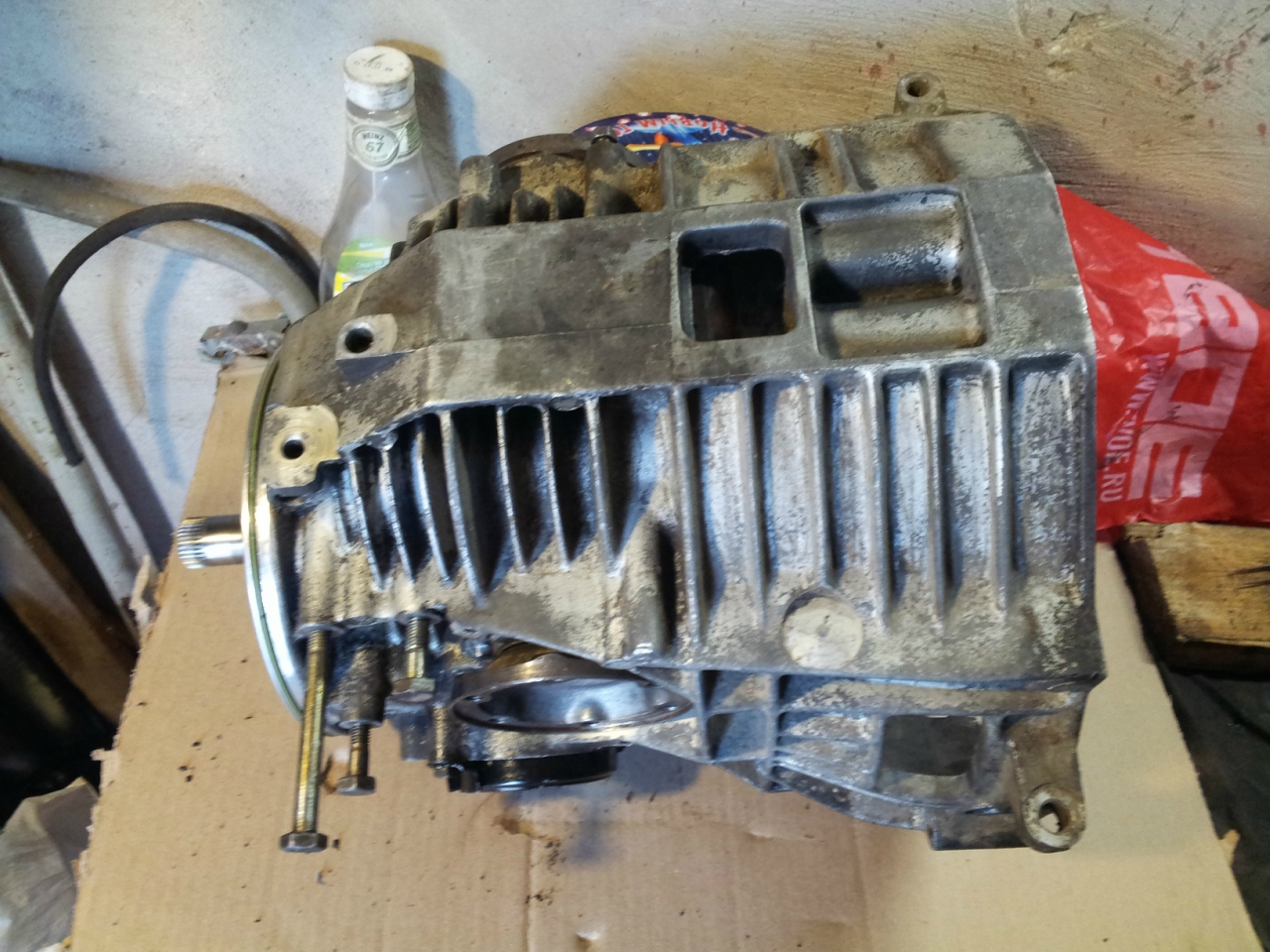

  4. hagmen
    hagmen Новичок
    24 авг 2015
    7
    подскажите пожалуйста 010 акпп после переборки перестала переключать скорости в режиме драйва и второй когда разгонишься бросаешь газ обороты двигателя падают на холостую и включается будто накат а в режиме первой все нормально, как положино газ бросил идет торможение двигателем. открыл центробежный регулятор там нет масла грешил на гидроблок поставил другой. когда менял гидроблок снял центробежный регулятор и продул воздухом каналы, воздух проходит. в центробежном регуляторе затыкал каналы пальцем создается давление, утечки воздуха неслышно поэтому исключаю прокладку между акпп и диференциалом. собрал поставил другой гидроблок тоже самое непереключается и центробежный регулятор сухой масла в нем нет. подавал воздух на поршни фрикционов слышно все хлопают тормозная лента прижимается. подскажите куда лезть и что может быть.
  5. леонид д
    леонид д Участник форума
    14 ноя 2012
    401
    ауди 100 89г
    в первую очередь проверь трос кикдауна,ещё он так же называется -трос регулировки дросельного давления и может быть он элементарно очень сильно перетянут ,и естественно на регуляторе не будет центробежного давления.
    дросельное давление-управляет на понижение передачи
    центробежное - на повышение передачи
    кто делал и ставил?каробас
