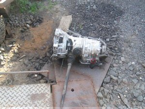

    [​IMG] Помагите на фото мозг от акпп ауди 100 2,2 турбо, дырка там должно быть или сломоно? машина назад не едет!!!

    вот новая по тому номеру 010325105AA:
    дырка есть, причина отсутствия задней не в ней

    судя по фото,мазута там ООЧЕНЬ много.готовсь к ремонту.мазут от изношеных фрикционов
    если едет вперед на всех трех передачах,а не едет ЗХ-то скорее всего порван поршень включения тормоза ЗХ.
