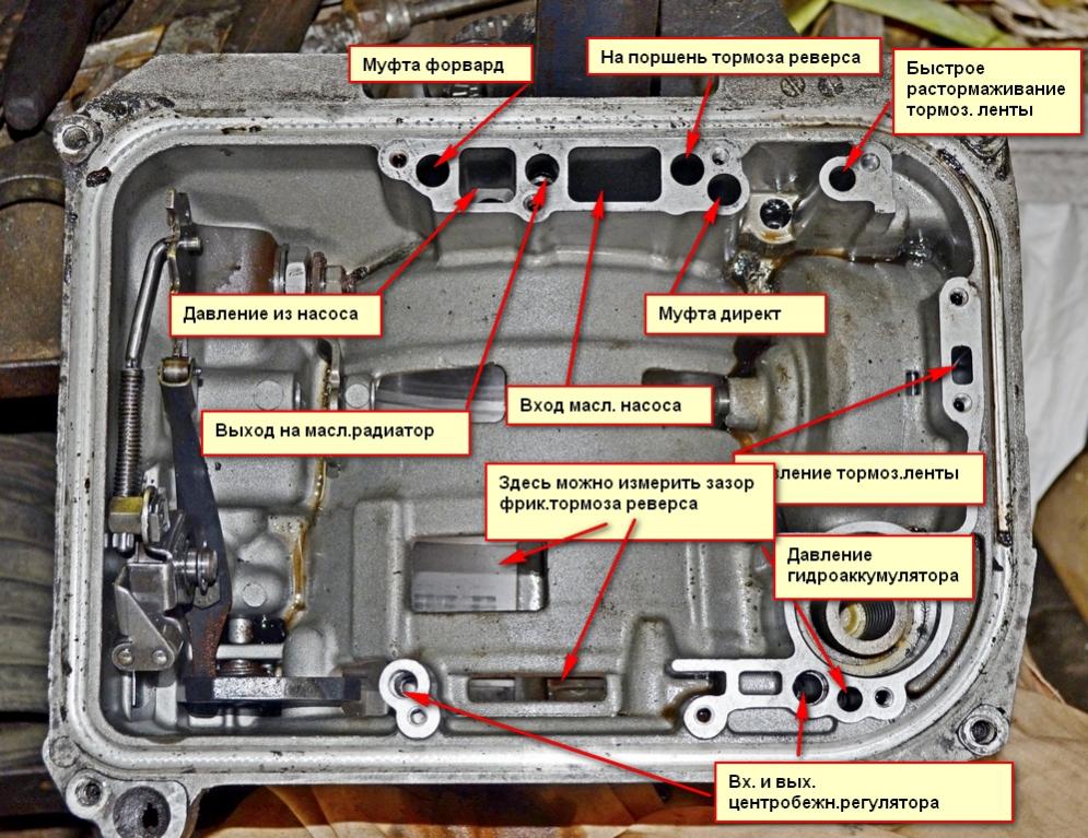

    открой первую страницу этого форума,и скачай яндекс диск-там на 35 странице она есть.
    в любом случае вскрывай поддон,а там все увидишь-а как увидишь,тогда и будет разговор.

    1.пластинчатая пружина
    2.зубчатый сектор фиксации ручного клапана
    3.элементарно-механический износ пункт 1 и2
    3 недели назад заставили большой просьбой ремонта этой АКПП (в самые морозы),был куплен оверол-
    так,что пришлось и поменять сальники селектора(два резиновых кольца).разобрал-собрал на автомате,знал бы сделал бы фото.пружину можно проверить с снятием поддона,а сектор и все остальное придеться снимать гидроблок.но,с ямы или подъемника это делать-УЖАС. а еще больший УЖАС поставить гидроблок на место.нужно совместить поводок ручного клапана,пружину и поршень гидроакамулятора .
