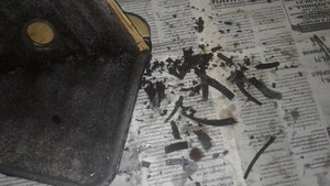

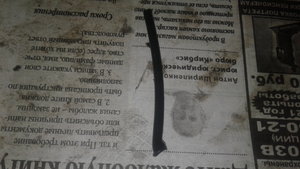

    Да я на этом сайте и смотрю.Сегодня разобрал фильтр - ты как всегда прав - коробас нужно снимать(((Не могу вставить фото показать тебе.
  20. Олег37
    Олег37 Новичок
    23 июл 2015
    25
    Ивановская обл.
    Ауди А4 Б6 1.8Т (АМВ)
    20181102_185309.jpg 20181102_185352.jpg откуда этот кебрик (справа)
