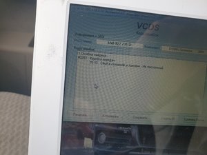

    Помогите советоветом,ошибка по АКПП 00263

    Месяц назад столкнулся с проблемой. Коробка стала уходить в аварийный режим во время движения: выбранная скорость зависает на приборной панели, на газ реагирует только на нейтрале, заводится тоже только на нейтрале. Зависало на любой передаче, но особенно робот полюбил 3-ю :). Полноценно завести авто получалось где-то после часа простоя - авто передвигается рандомное время до следующего зависа (обычно если поддаёшь газу, можно приличное время спокойно передвигаться на 1-2). По Васе выскакивали ошибки 00263, 01612, 00841, но не каждый раз, иногда без ошибок. Коробка спокойно проходила адаптацию.
    Реанимировал авто заменой датчика давления G270, благо в запасных частях остался от предыдущего владельца. Вдруг кому поможет.
