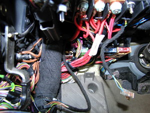

    Что делать ума не прилажу, щас стоит в боксе, но вот прикол компрессор то молчит из шланга воздух не идет, может кто знает что произошло?

    Скажите еще, а на компрессор есть предохранитель, если есть, то где он находится?

    Предохранитель на компрессор находится под панелью где рулевая колонка. Тот что слева беленький сгоревший

    Тебе на форум туарегистов надо, сюда. А так, насколько я помню, предохранитель компрессора на 40А расположен под водительским креслом. Реле компрессора под капотом слева под пластиком, снизу лобового стекла, на реле написано 373.
