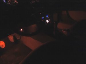

    с лева прямая трубка 40мс с права децл согнута делал по лекалу закрепил трубки на хамутах соеденил их высоковольтными провадами на електроды одел колпачки резиновые чтоб непрошивало током с лева еще сделал из прозрачного пластика защиту чтоб ногами нерасколотить трубку. от трансформатора протянул провода на крышу к кнопке освещения салона и фсе работает при открывании дверей и принудительно.
    но есть пару нюансов места очень мало куда можно запхать трубки чтоб их невидно было поэтому недостаточно света я буду немного переделывать чтоб по ярче светило хотя на фотах как будто плохо светит в живую намного ярче вот.

    lord@racing прикольно получилось
