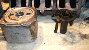

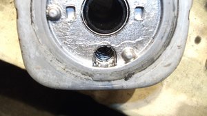

    64c1fecs-960.jpg 12*12*0,8 = 115мм(в квадрате)

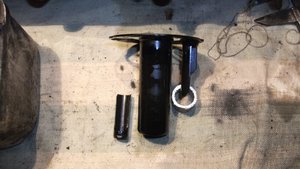

    ccc1fecs-960.jpg Над заделкой пробки пока размышляю.

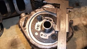

    a2c1fecs-960.jpg Раскрыл воротком крайнюю пластину, насколько позволило отверстие в корпусе: 11*11*0.8/2+11*6=114мм(в квадрате). Нужно следить за тем, чтобы пробка в верхнем отверстии не перекрывала последнюю полость.

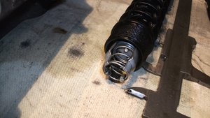

    8ac1fecs-960.jpg Это обратный клапан стоящий сбоку стакана фильтра. Установлен вниз центральной трубки, чтобы запереть слив масла во время стоянки.

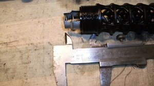

    5ac1fecs-960.jpg Краешек клапана необходимо завальцевать аккуратно обстучав небольшим молоточком на прутке подходящего диаметра. Отверстие в трубке необходимо развернуть примерно на 0.5мм так, чтобы клапан выступал не дальше 35мм от верха резьбы.
    На данный момент работаю над конструктивом обратного клапана на подающей магистрали (ведь штатный мы убрали)

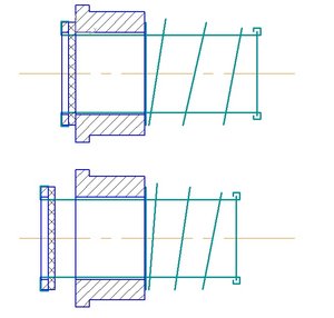

    Разработал для клапана на выходе из фильтра более логичную конструкцию:
    Клапан со входа пока возвращается на свое место.
