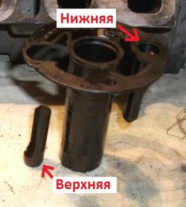

    Раскрыл воротком крайнюю пластину, насколько позволило отверстие в корпусе: 11*11*0.8/2+11*6=114мм(в квадрате). Нужно следить за тем, чтобы пробка в верхнем отверстии не перекрывала последнюю полость.
    1. Ух опасная процедура :eek:, чуть прорежешь пластины и масло польётся в ОЖ.
    2. Если не ставишь нижнюю пробку то на кой хрен нужна верхняя :rollingeyes:
    Проще вообще обе пробки убрать ПОЛНОСТЬЮ, да, будет чуть хуже масло остывать, зато получим хорошую проходимость в фильтре !!!:thumbup:

    1. Крайная пластина не является перегородкой между теплоносителями, её можно кромсать как вздумается.
    2. Обе пробки останутся на месте:

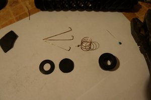

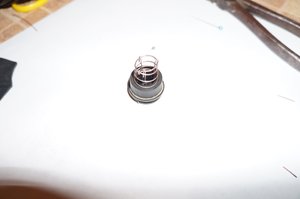

    Запись: Не это ли счастье дизелиста?))

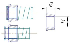

    В прошлой записи "Полный хардкор." я показывал как можно перенести штатный обратный клапан со входа фильтра на выход. Но т.к. я не нашел места под клапан в подающей магистрале, то тот который мы перенести возвращается на место - на вход стакана. А на выход придумаем более простую и элегантную конструкцию.
    Например такую:
    88fa11cs-960.jpg Размеры даны ориентировочные

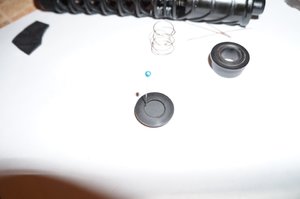

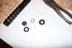

    Для изготовления нам понадобится:
    - Пруток твердого полимера (не реагирующего с маслом) или дюрали диметром ~25мм и длиной ~50мм (мой выточен из материала похожего на эбонит). Из него точим корпус и прижимную шайбу (недостающие размеры на чертеже вам придется подгонять по месту т.к. я свою трубку уже развернул и диметр у ней не совпадает с вашим, корпус клапана должен входить в трубку в натяг, но без фанатизма).
    - Масло-бензостойкая резина, если такой нет, то можно вырезать центральный пяточек из старого клапана ВКГ(надеюсь вы не выкидываете такие вещи))).
    - Сварочная проволока 0.8мм, полметра с запасом, для навивки пружины, из этой проволоки она получается по жескости вточности как шатная (пружина у меня заготовлена давно, внутренний диаметр ~14мм, 2 рабочих витка, 2 опорных, верхний закрыт).
    Протыкаем 3 отверстия булавкой, иглой или шилом, но не в коем случае не ножом.

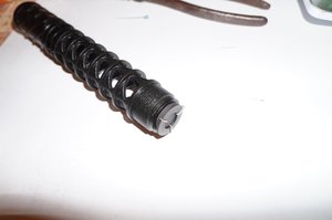

    Приготавливаем дистанционный каркас из той-же сварочной проволоки, загибаем её так, чтобы она обхватывала шайбу и продеваем сквозь резину.
    Длиной проволочек подбираем натяг пружины и загибаем их. Натяг должен получиться примерно таким как на штатном клапане.
    Готово:
